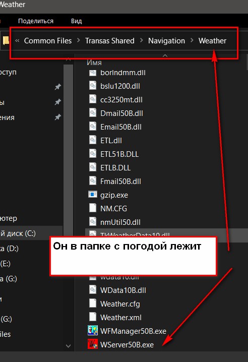

Может кто глянуть, в трее винды не висит никакое окно navtex?
С Транзасом запускается вот этот красный квадратик, но по моему он связан с погодой.
D_E_A   07-Feb-2023 17:56
89707D_E_A,
А по моему это эмульку запущенную показывает Мигает

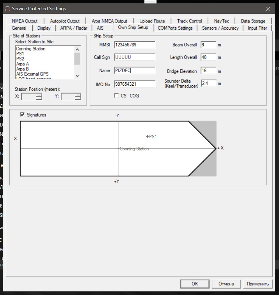

D_E_A, my bro It is not the problem of setting own ship, but the AIS name of the target ship is very large on the screen. If you are sailing in a narrow channel, you feel that the name can fill the screen, so you can't see where your ship is

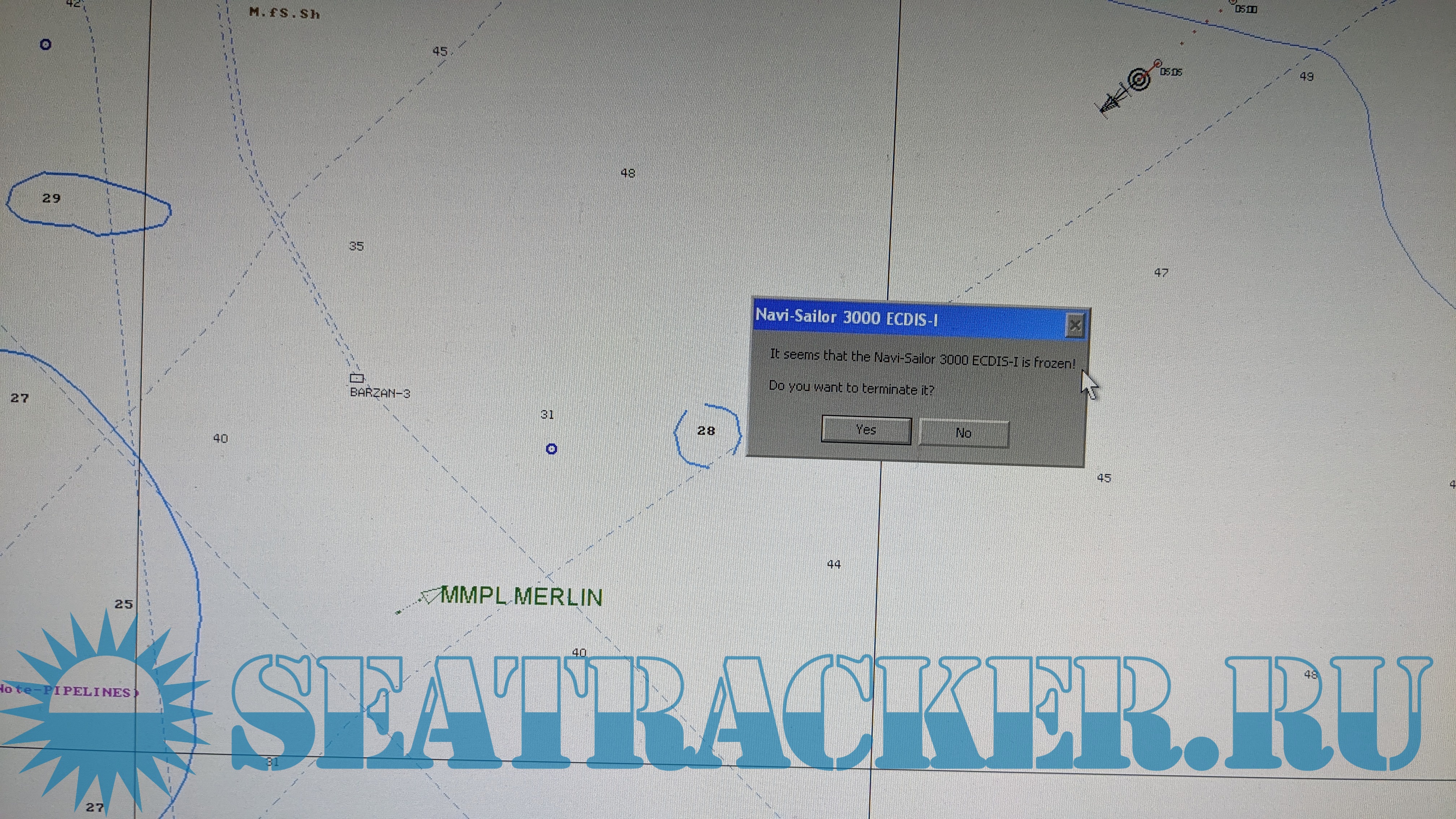

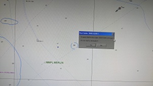

91615У меня такая фигня, поставил вроде все работает но вот спустя пару месяцев начала глючить, просто мышка перестает в нем быть активной
И клавиатура грешу на то что комп слабый, на нем даже другая винда кроме хр не ставится, попробуем поменять комп и Винду. А пока фризит спустя час и выдает ошибку такую при запуске, хотя сам экран активен цели и судно двигается в нем
https://seatracker.ru/i/p/59/40/...07fa2fdd0f96.jpg
