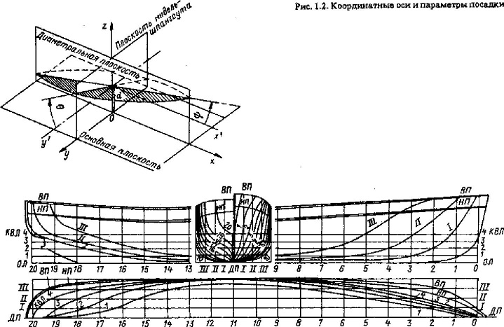

Теория судна – специальная прикладная инженерная дисциплина, изучающая теоретические основы мореходных качеств судна. Теория судна разделяется на: Статика ( Плавучесть , Остойчивость , Непотопляемость ) и Динамика ( Ходкость , Управляемость ,Качка судна )
Базовые плоскости судна - 1. диаметральная плоскость (ДП) , 2.плоскость мидель-шпангоута
3.основная плоскость.
Чтобы найти положение (координаты) какой-либо точки на судне, необходимо знать расстояние этой точки до некоторых воображаемых плоскостей, рассекающих судно в различных направлениях - эти плоскости и есть базовые!!!!!
1. Диаметральная плоскость - Это вертикальная плоскость, условно рассекающая корпус вдоль на две
симметричные половинки. Все поперечные размеры на корпусе откладываются на правый или левый борт только от ДП
2. Плоскость мидель-шпангоута - Это поперечно- вертикальная плоскость , перпендикулярная ДП, которая делит
длину судна пополам. В Российском флоте принято все размеры вдоль судна откладывать только от миделя. Размеры в
нос от миделя обозначаются со знаком плюс (плюс обычно не пишется), в корму – со знаком минус. Такая система отсчета имеет
определенное неудобство – при расчетах посадки судна необходимо очень внимательно следить за знаками. На судах
иностранной постройки
отсчет обычно ведется от кормового перпендикуляра, т.е. от оси баллера руля, когда большинство
продольных размеров будут положительными.
3. Основная плоскость - это горизонтальная плоскость, перпендикулярная ДП и миделю, на которую, упрощенно
говоря, можно поставить судно, если снять пояс обшивки в районе киля и все, что ниже ее. Все вертикальные размеры откладываются
вверх от ОП.
Осадка, отложенная от действующей ватерлинии до наиболее заглубленной точки на днище является фактической осадкой – она нанесена на марках углубления.
Следы взаимного пересечения базовых плоскостей образуют жестко связанную с судном систему прямоугольных координат
Ось x – след пересечения ДП с ОП: она направлена вдоль судна в нос с началом отсчета на миделе.
Ось y – след пересечения миделя с ОП: она направлена поперек судна с началом отсчета на ДП.
Ось z – след пересечения ДП с миделем с началом отсчета на ОП.
Обозначение, положение и направление осей координат следует зрительно четко и ясно себе представлять !!!

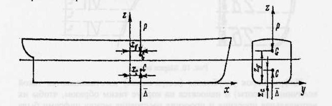

Весовое водоизмещение – это равнодействующая (сумма) сил тяжести всех элементов, из которых состоит судно. Она всегда направлена вертикально вниз и приложена в точке G, называемой центром тяжести (ЦТ) судна (см. рис. 3.2.1.1.). Для выполнения судоводительских расчетов очень важно знать положение ЦТ на судне. В отличие от ЦВ, положение ЦТ никак не зависит от формы корпуса, а зависит лишь от весовой нагрузки судна, т.е. от веса (постоянных и переменных грузов) и мест расположения всех элементов, из которых состоит судно.
Постоянные грузы – грузы, входящие в водоизмещение судна порожнем (вес корпуса, механизмов, судовых систем, приборов, мебели,
отделки и прочих элементов, из которых построено судно). - все вычисления, связанные с постоянными грузами
выполняет проектант
Переменные грузы – грузы, входящие в дедвейт, которые могут менять свою величину в процессе эксплуатации судна (все виды
перевозимых грузов, жидких запасов, снабжения, провизия, экипаж с багажом, запчасти, рыба в обработке и пр.)
Количество и расположение переменных грузов могут знать только члены экипажа, при которых загружалось
судно. Главным ответственным лицом за учет переменных грузов и все расчеты, связанные с ними, является
(грузовой) помощник капитана.
весовое водоизмещение D можно разделить на два слагаемых: D = Do + Σpi,
Do – водоизмещение порожнем – сумма постоянных грузов
Σpi – сумма переменных грузов (жидкие грузы, груз в трюмах или на палубе, снабжение, экипаж с багажом и пр.).
Определить расстояние zg ЦТ объекта от горизонтальной (базовой) плоскости. Расчет ведется в следующей последовательности:
1. Объект расчленяется (мысленно) на отдельные элементы.
2. Определяется вес каждого элемента (Р1, Р2, Р3, Р4, Р5).
3. Определяется положение ЦТ элемента и расстояние (плечо) ЦТ от базовой плоскости: (Z1, Z2, Z3, Z4, Z5).
4. Определяются статические моменты каждого элемента относительно выбранной базовой плоскости:
(Р1*Z1, Р2*Z2, Р3*Z3, Р4*Z4, Р5*Z5).
5. Суммируются вычисленные статические моменты:
(Р1*Z1 + Р2*Z2 + Р3*Z3 + Р4*Z4 + Р5*Z5) = Σ(Pi*Zi) (краткая запись суммы).
6. Суммируется вес всех элементов: (Р1+Р2+Р3+Р4+Р5) = ΣPi (краткая запись суммы).
7. Искомая координата Zg находится делением сумм статических моментов на сумму веса всех элементов:
Аналогичным путем определяются координаты ЦТ судна. Судно разбивается на отдельные элементы, относящиеся к постоянным грузам, входящим в водоизмещение порожнем Dо, и к переменным грузам, входящим в дедвейт Σpi. Соответственно этому, вычисляется статический момент по порожнего судна (его вычисляет проектант и вводит в «Информацию об остойчивости» в статью нагрузки «Судно порожнем») и статический момент дедвейта – вычисляет судоводитель.
На основании изложенного, координаты ЦТ судна вычисляются по формулам:
xg – отстояние ЦТ от миделя – по формуле:
zg - отстояние ЦТ от основной плоскости – по формуле:
