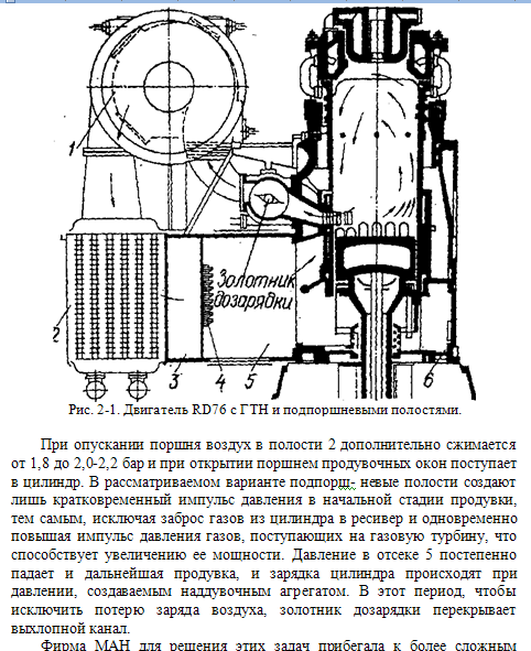

2. МОДЕЛЬНЫЙ РЯД
ДВИГАТЕЛЕЙ ЗУЛЬЦЕР-RTA ...............................................................24
2-1. Особенности конструкции...............................................................26

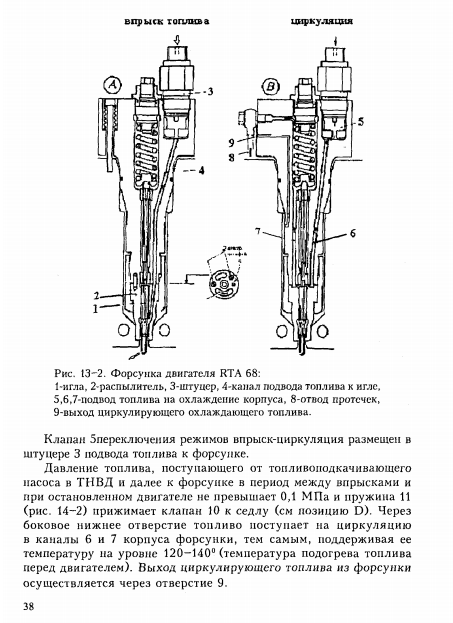

2-2-3. Форсунки двигателей RD, RND-M и RTA................ 36
2-2-4. Форсунки двигателей RTA............................................. 37

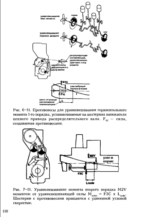

11. ДИНАМИКА КРЕЙЦКОПФНЫХ ДВИГАТЕЛЕЙ.....................105
11-1. Неуравновешенность двигателей................................................105
